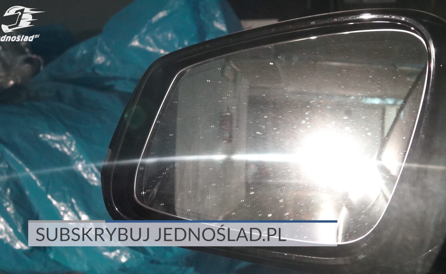

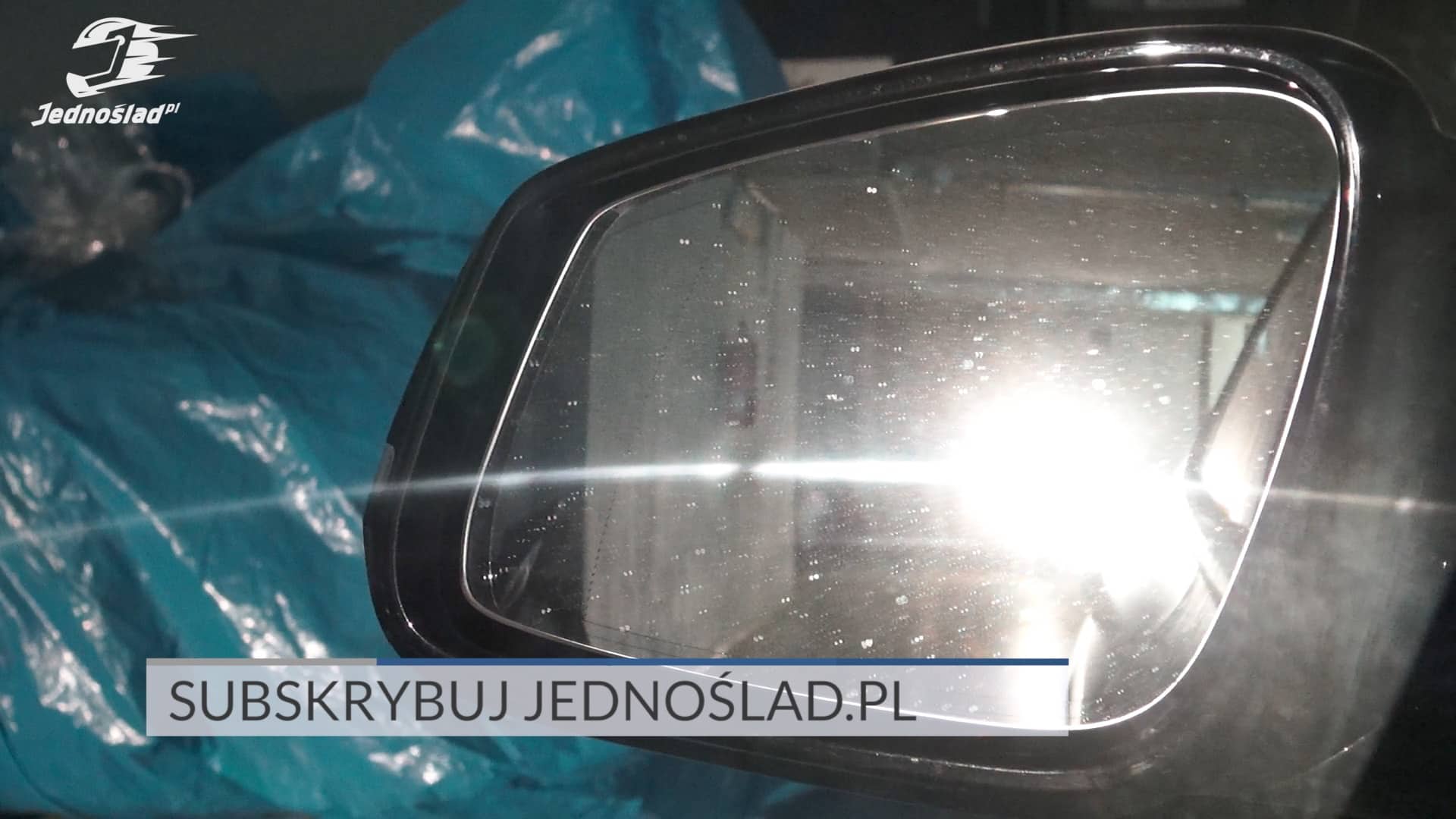

Druga próba to włączone światła długie. Ustawiamy się za samochodem osobowym w odległości około 5-6 metrów, czyli mamy mniej więcej taką odległość jaką niektórzy utrzymują podczas uczestniczenia w ruchu drogowym. Następnie wsiadamy do samochodu i patrzymy co się dzieje w bocznym lusterku. Sam jestem zszokowany. Jest to wielka, jasna, biała plama. Brak określonych konturów motocyklisty. Tak naprawdę nie wiemy gdzie on się znajduje, z jaką on prędkością w naszym kierunku zmierza i czy przypadkiem nie są to dwa motocykle. Następnie zaglądam w lusterko wsteczne. Pojazd znów ma włączony kierunkowskaz, ale w tym lusterku wstecznym nie widzę tego, że ten pojazd używa w tej chwili migacza i też nie jestem w stanie ocenić, czy on jest 5 metrów, czy 20 za samochodem. Jestem po prostu oślepiony. W momencie kiedy odwracam wzrok od lusterka – w oczach widzę dwie białe plamy, nadal. Czyli akomodacja mojego oka została w jakiś sposób zachwiana, zostałem oślepiony. To jest bardzo niebezpieczne.
Teraz wyłączam długie, przełączam się na światła mijania i zobaczcie jaka jest ogromna różnica. Widzę kontrast, obrysy tego motocykla, wiem gdzie on się znajduje, jak duży on jest i który ma kierunkowskaz włączony, chociaż ten kierunkowskaz nie jest tak istotny jak właśnie to, że nie jestem w stanie ocenić z jaką prędkością i w jakiej odległości ode mnie porusza się motocykl.
